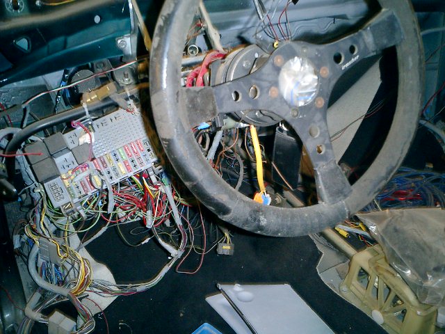

Der Innenraum:
Astra F Cabrio V6 Kabels10
Steuergerät und Teil des Motorkabelbaums welcher sich normalerweise im Motorraum befindet.

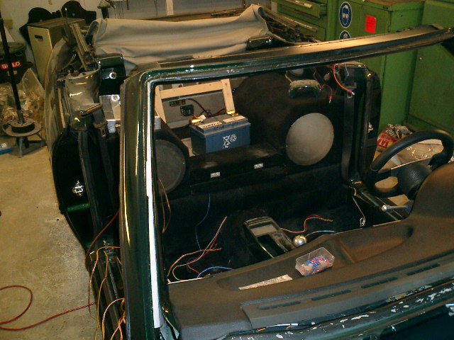

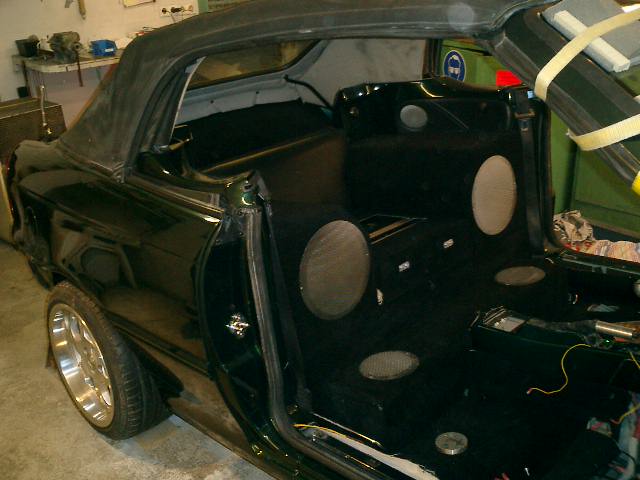

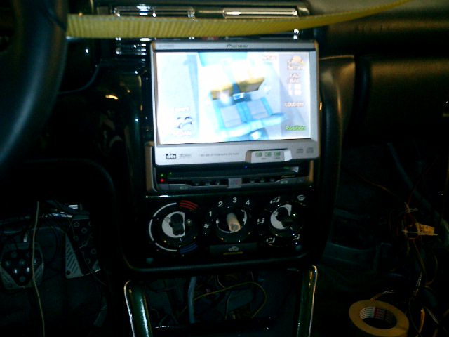

Der Centerspeaker in der Mittelkonsole für das Suroundsysthem.
Astra F Cabrio V6 Cimg0012

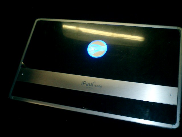

Das Musikzimmer mit der neuen Rainbow i- Paul
Astra F Cabrio V6 Cimg0013
Die Rainbow i-Paul ist scharf geschaltet.
Astra F Cabrio V6 Cimg0257
Im Radioschacht ist auch wieder Leben drin.
Astra F Cabrio V6 Cimg0258

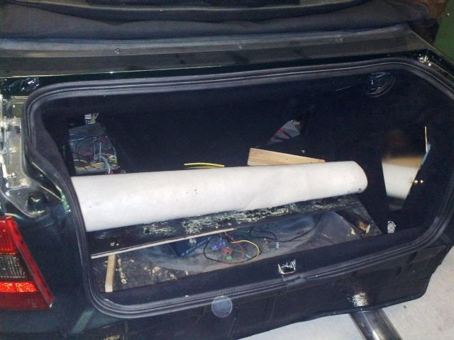

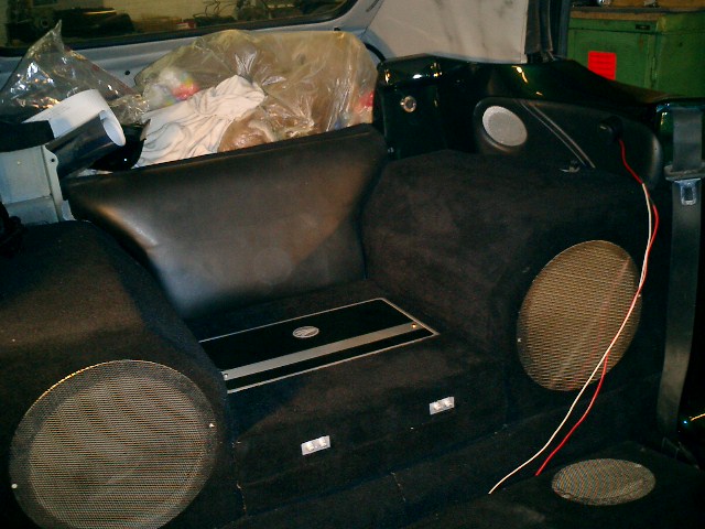

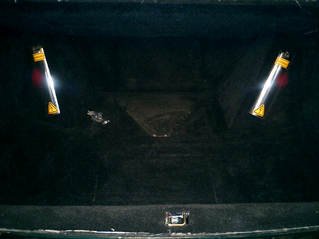

Die Kondensatoren im Kofferraum
Astra F Cabrio V6 Cimg0014
Astra F Cabrio V6 Cimg0015

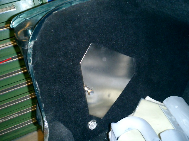

Seitenteil Kofferraum
Astra F Cabrio V6 Koffer10

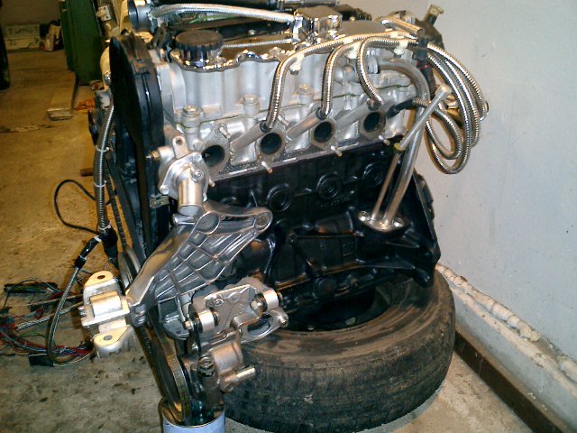

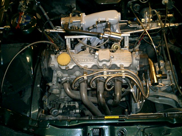

Der C20NE:
Astra F Cabrio V6 Afc910
Astra F Cabrio V6 Motor110
Astra F Cabrio V6 Motor211

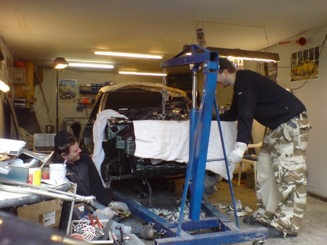

Der Ausbau:
Astra F Cabrio V6 C20ne810
Astra F Cabrio V6 Motor_12
Astra F Cabrio V6 Motor_13
Und hoch damit, F20 lernt fliegen:

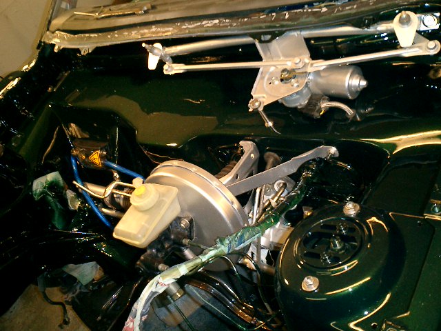

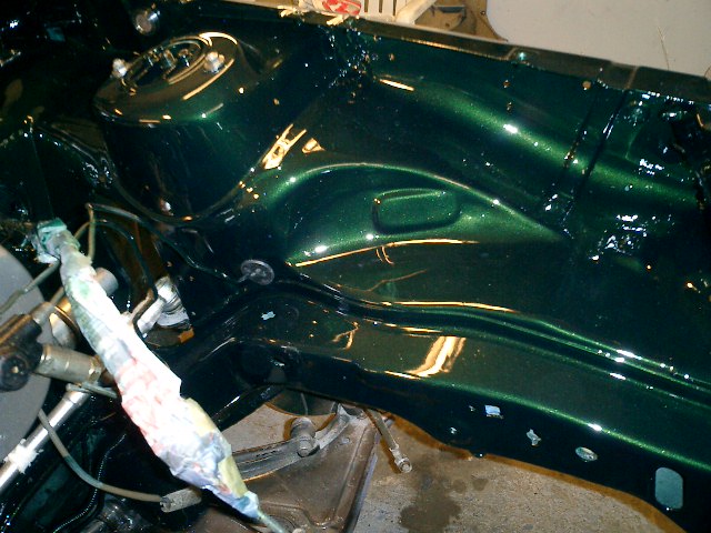

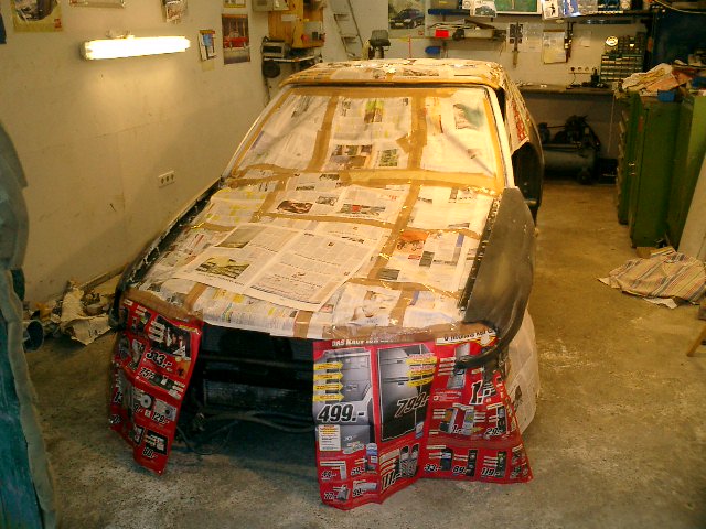

Neulack Motorraum:
Astra F Cabrio V6 Motorl10
Astra F Cabrio V6 Cimg0027

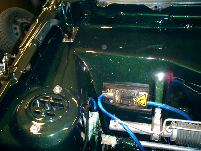

Hier fließt Strom aber heftig 340 A Sicherung dürfte wohl reichen
Astra F Cabrio V6 Cimg0028
Astra F Cabrio V6 Cimg0029
Ohne Batterie ist auch schön & sauber

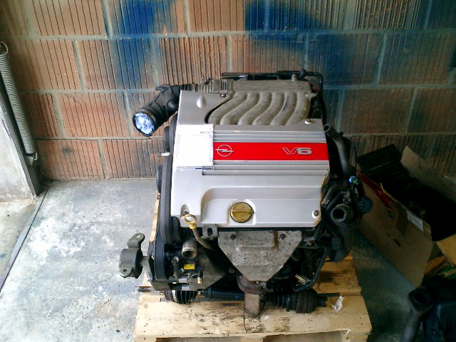

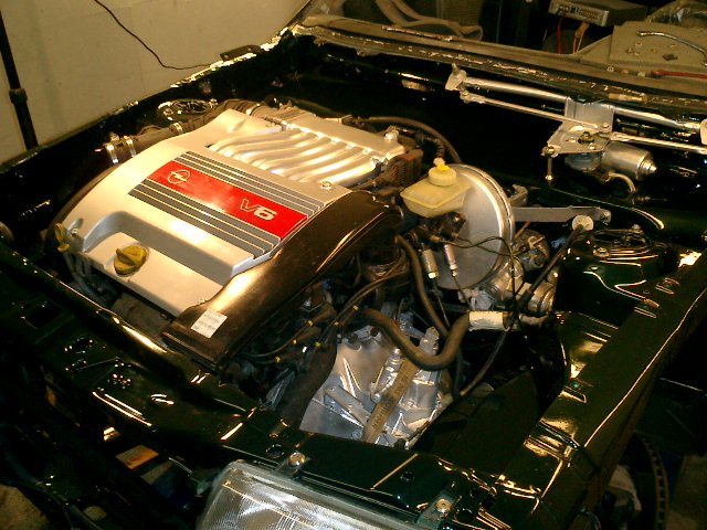

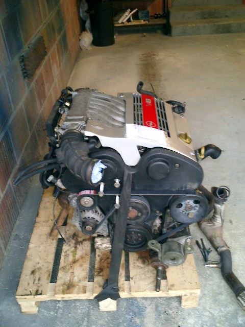

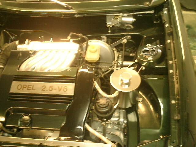

Der neue Motor ist da
Astra F Cabrio V6 Cimg0030
Astra F Cabrio V6 Cimg0031
Und es geht schon wieder los, aber dies mal nicht so extrem wie der C20NE nur saubermachen .
Hoffentlich!!! Aber ein wenig glänzen solls ja bin auch son bischen wie ne Elster
Astra F Cabrio V6 Cimg0034

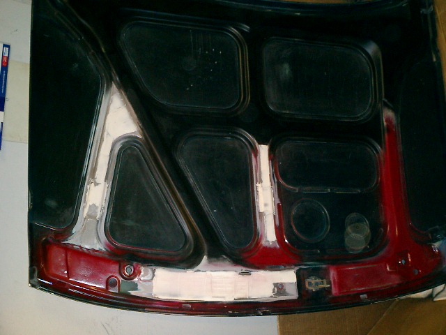

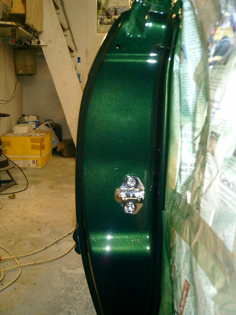

Die Haube:
Astra F Cabrio V6 Cimg0016
Haube cleanen Ok aber dann auch von innen wenn schon denn schon.

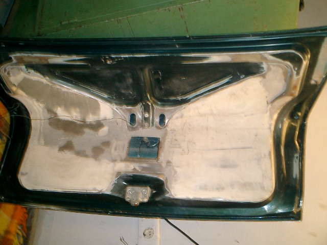

Die Heckklappe:
Astra F Cabrio V6 Koffer11
Das gilt auch für die Heckklappe alles sollte wie aus einem Guss wirken.

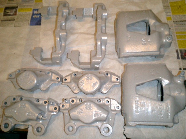

Die Bremse Teil 1:
Die Bremse soll schön werden wie der Name schon sagt sie Bremst, auch das vorankommen sch...ß Arbeit
Astra F Cabrio V6 Brems_10
Astra F Cabrio V6 Bremse10
Astra F Cabrio V6 Bremse12
Endlich.... nur noch zusammenbauen

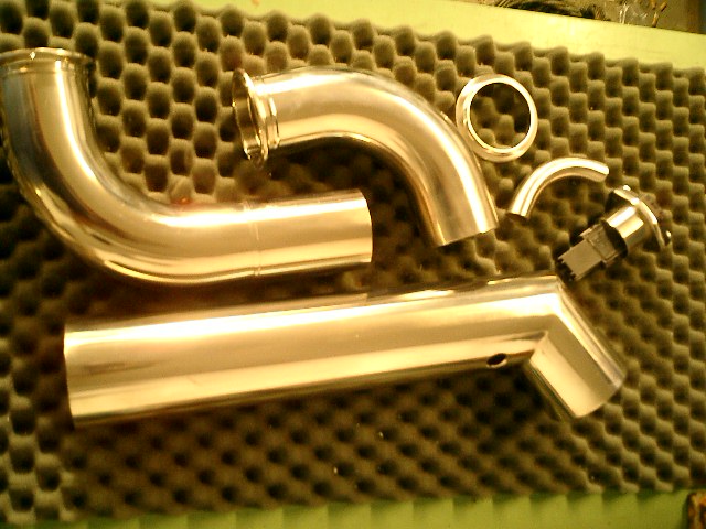

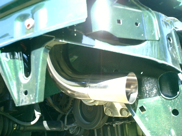

Der Auspuff:
Hierbei handelt es sich um eine Duplex Gruppe- A-Anlage Von Jetex-Fortex 63,5mm.
Das neue Auspuff Desing ist Perfekt.Die Alten Endrohre passten nicht so recht zur Gesamtoptik
daher mußten schnell mal neue dran.Sieht wesentlich eleganter aus .
altes Desing:
Astra F Cabrio V6 Auspuf10
neues Desing:
Astra F Cabrio V6 Auspuf11[img][/img]

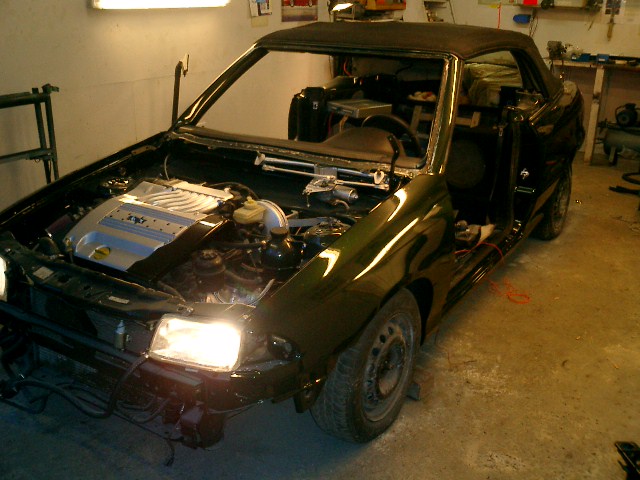

Der Planwagen ist jetzt ein Sechsspänner
So das war ein schönes Stück Arbeit aber das gröbste ist geschaft. Danke noch mal an die Fleißige Biene beim reinheben. So nun war auch mal ein V6 verbaut und was kommt jetzt , nee nee der bleibt erstmal drin. Morgen noch Krümmer und Kabelbaum machen dann können wir ihn mal brummen lassen. Und dann warte ich das ich die fehlenden Teile bekomme , muß ja irgendwie weiter gehen.
Astra F Cabrio V6 Cimg0038

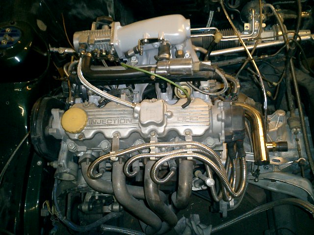

Wie sagt ein bekannter Opel veredler immer : ích zitiere, wos wolltsen machen nen c20ne oder nen xe ? warum hauts net glei wos gscheits nei an zwofümwer Fau sechs ?
un recht hat er wos gscheits muß nei ! und nun isser drinn und kein Turbo geht eh nur als Kaputt
Denn nur Tote Motoren müßen beatmet werden
Astra F Cabrio V6 Cimg0039

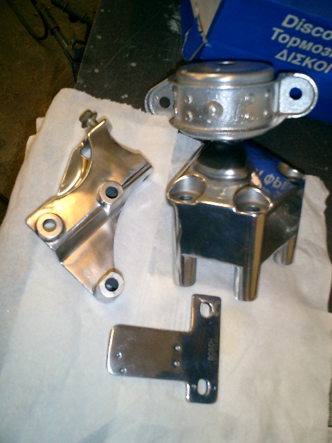

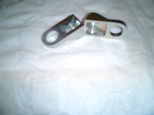

Kühlerhalter:
So die neuen Kühlerhalter sind endlich da.Muß sie nur noch mal Polieren , aber das sollte ja für die Elster kein Problem sein.
Astra F Cabrio V6 Cimg0043

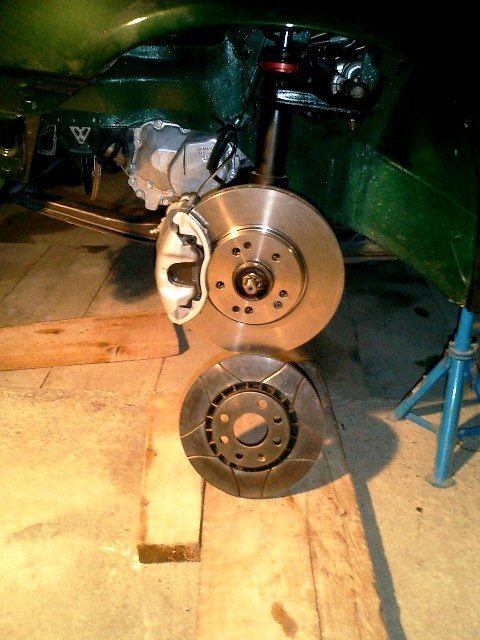

Bremse Teil 2: Die Montage
Habe heute mal die Bremssättel für vorne zusammengebaut und montiert, und nebenbei gleich die Antriebswellen eingebaut.
Astra F Cabrio V6 Cimg0010
Astra F Cabrio V6 Cimg0011
Auf den Boden der Tatsachen zurück. Wirkt zwar noch hoch wien Unimog aber das liegt an den Pflastersteinen unter den Rädern ( Sind immerhin 10cm ) damit ich den Wagenheber drunter bekomme.

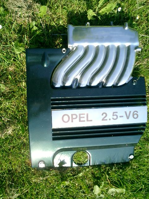

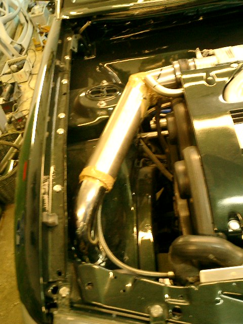

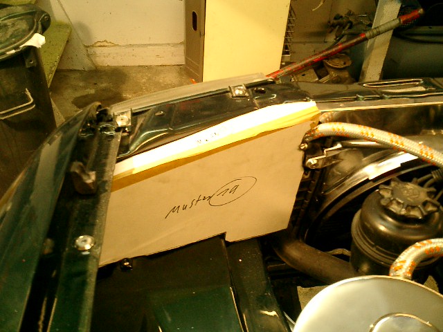

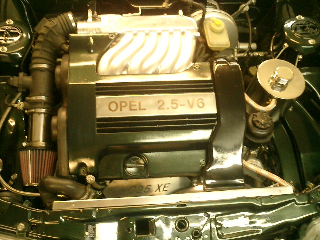

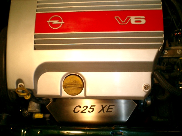

Das Krümmerblech:
Krümmerblech? Jawohl hatter!!!
Da war etwas an meinem Motor .... was mir gar nicht zugesagt hatte also weg damit und 1X neu.de Das Problemchen sollte aber mit einem Stück Blech zubeheben sein, und zwar nach Elster manier. Krümmerbleche sind scheusslich wenn sie Original sind, aber da lässt sich was machen selbst ist die Elster
Der Schriftzug ist Aufgelasert nicht das einige denken es wäre lackiert.
Bilder zeigen den vorher/nachher vergleich und im montierten Zustand.
Alteisen gehört in die Tonne !!

Wo steht schon der Motor Typ im Motoraum? Na??? Genau im Planwagen!!! Richtich
Nochmal für Kurzsichtige. Bin aber auch wegen meines hohen Alters mit den Augen schlecht unterwegs.
Wie sagt man, schlecht sehen tut er gut.

Habe heute noch ein paar Fotos vom Cabrio im Rohbau gefunden. Als ich mit dem Aufbau begonnen habe wurde das meiste auf Video festgehalten daher gibt es nur wenige Bilder und die sind schon im fortgeschrittenen Stadium gemacht worden.
Kabelbaum alte ausführung für C20Ne.

Beim Anpassen des kabelbaums bin ich auch relativ schmerzfrei vorgegangen aufschneiden, alles was ich nicht brauche raus und neu wikeln.Vobei ich auch den Sicherungskasten & diverse Kombistecker zurechtgeschnitten habe.Über den Tunnel weg Fehlen jetzt auch Ca.32 Kabel die für irgent einen Mums waren . Aber der Teppich liegt nun schön glatt.

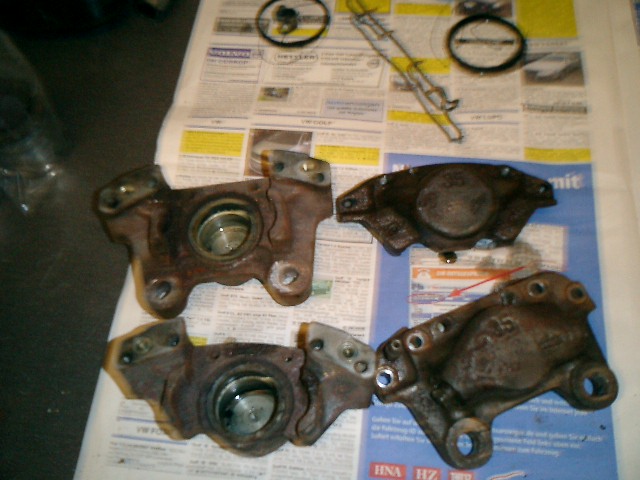

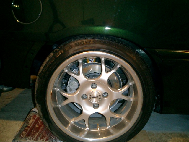

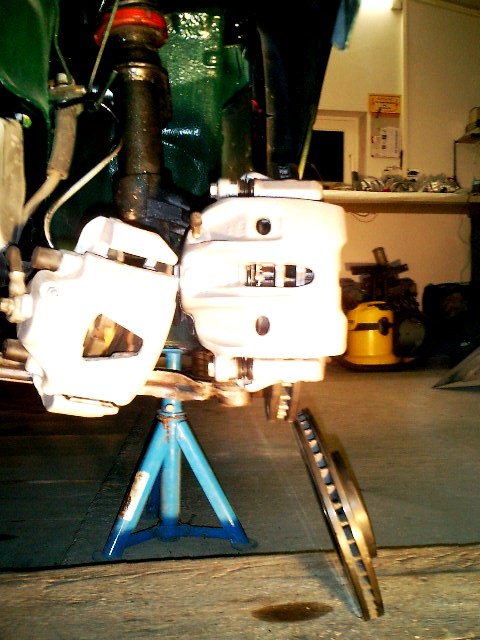

Die Bremse Teil 3:
Bremse hinten die Zweite:

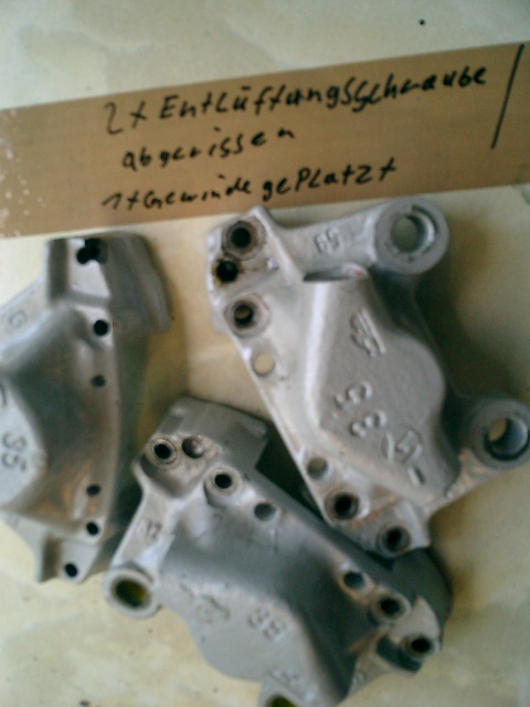

Nach dem die Sättel vom beschichten kamen wollte ich sie auch gleich wieder zusammen bauen,
aber weil ich wieder mal so hastig war und die Gewinde nicht nachgeschnitten habe platzte bei
einem Sattel das Gewinde weg und beim zweiten habe ich es überdreht.
also neue Sättel her und noch mal von vorne.
Einmal die neue Bremse für hinten
Astra F Cabrio V6 Cimg0111

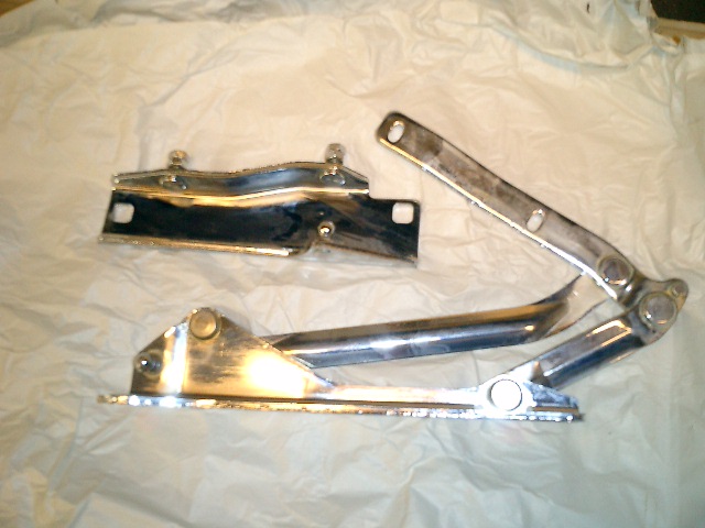

Endlich treffen so nach & nach alle Teile ein die zum verchromen,beschichten
oder zum anfertigen weg waren. Unteranderem Heckdeckelarme, Wischerarme,
und die letzte Servoleitung ist nun auch gepresst worden.damit dürfte es mir
die nächsten Tage nicht langweilig werden.
Heckdeckelarme:
Astra F Cabrio V6 Cimg0112

Die Bremse 4.ter & Letzter Teil:
Nach all den Strapazen mit der Neuteile Beschaffung, jedes Teil mußte einzeln bestellt
werden da es keinen Komplettsatz für die Hinterradbremse gibt habe ich es nun geschaft
die Bremse zu montieren. Mit dem Ergebnis will ich zufrieden sein.
Astra F Cabrio V6 Cimg0121
Astra F Cabrio V6 Cimg0122

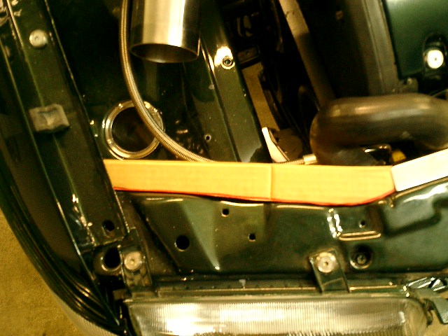

Abdeckblech Haubenarme- Spritzwasserschlau Stahlflex:
Astra F Cabrio V6 Cimg0125

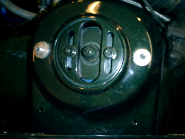

Federbein vorne:
Astra F Cabrio V6 Cimg0017

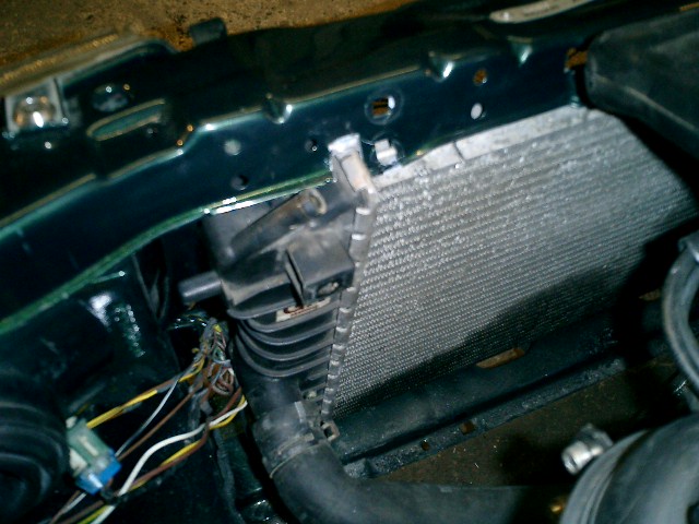

Kühler:
So nach langem hin und her bin ich nun auch beim Vectra V6 Kühler angekommen.
Erst 16 V Dann einen rießen Ford Kühler (der auf den anderen Bildern zu sehen war)
und jetzt V6 mit Zusatzpumpe.
Der einbau war leichter als ich dachte anhalten, ausschneiden Kühler rein. Passt
Astra F Cabrio V6 Cimg0136
Astra F Cabrio V6 Cimg0137
Astra F Cabrio V6 Cimg0138

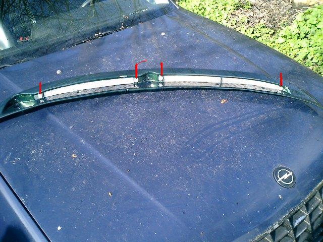

Spritzwasserdüsen:
Da die Haube innen wie aussen gecleant wurde mußten neue Spritzwasserdüsen her.
Diese befinden sich nun am Windleitblech. Da es sowas schlecht zu kaufen gibt mußte ich
sie selber anfertigen. War eine Menge Fuddelarbeit. Aber es hat sich gelohnt.
Astra F Cabrio V6 Cimg0140

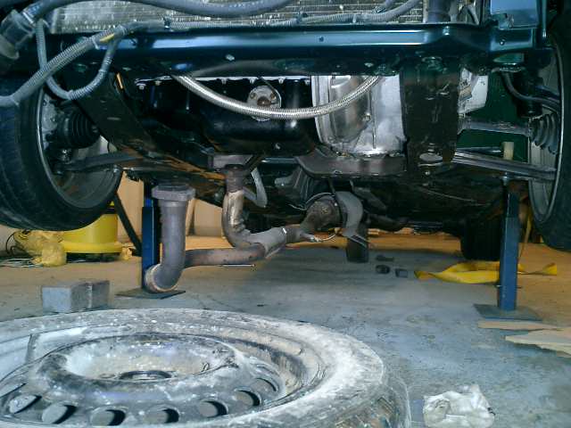

Der Kat:
Der Wohl beliebteste Kat für Umbauten C20LET Calibra Turbo.anhalten,
anzeichnen, abschneiden Gruppe A dran fertig.
Astra F Cabrio V6 Cimg0141

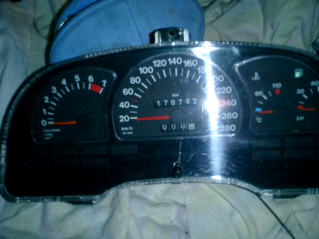

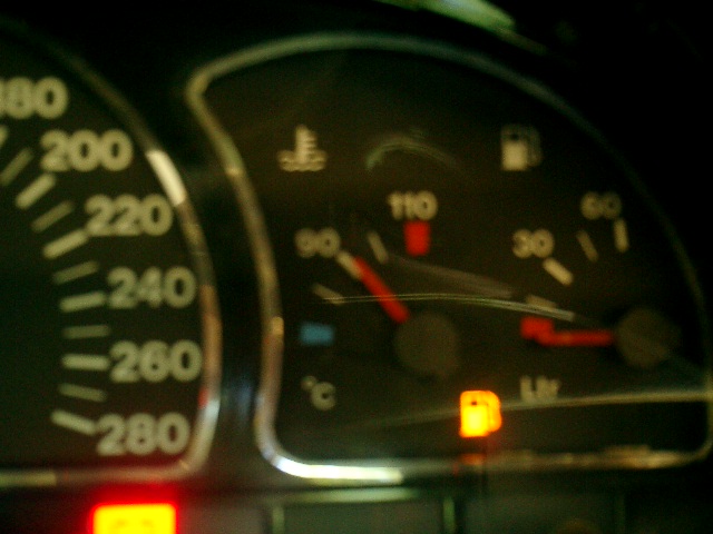

Turbo Tacho:
Nach dem Einbau eines 16V Tachos mit einem kaputten Drehzahlmesser,
(da die Nadel nicht abging)brauchte ich einen neuen. Also gleich einen Turbotacho nehmen.
Da aber nur Sehr wenige mit Welle angeboten werden, die auch noch OK sind und der Preis
im Rahmen bleibt, wendete ich mich direkt an W D S - Tuning in Schnaittenbach wo man

und der neue Tacho ist endlich montiert
Astra F Cabrio V6 Cimg0218
Lackier vorbereitungen:
Einmal einpacken bitte!!
Astra F Cabrio V6 Cimg0145
Astra F Cabrio V6 Cimg0146
Astra F Cabrio V6 Cimg0147
Ein Erlkönig in meiner Halle????
Astra F Cabrio V6 Cimg0149

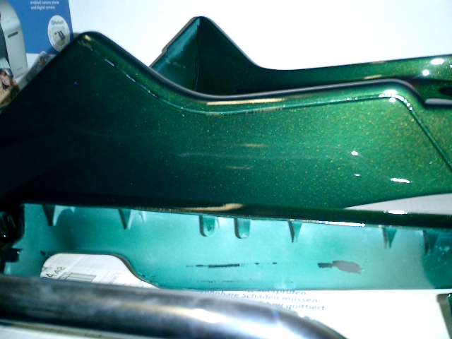

Die Lackierung: Teil 1
Nach dem ganzen Papierkrieg und schwarzer Finger kommt nun endlich mal etwas
Farbe ins Spiel.
Das Geheimnis lautet Dschungelgrün ,
welches aber einige andere Zutaten erhalten hat.
Astra F Cabrio V6 Cimg0150
Astra F Cabrio V6 Cimg0151
Astra F Cabrio V6 Cimg0152
Astra F Cabrio V6 Cimg0153
Astra F Cabrio V6 Cimg0154
Astra F Cabrio V6 Cimg0155
Spritzwasserdüsen:Teil2
Habe mal die Spritzwasserdüsen montiert. (Siehe rote Striche).Meiner Meinung nach
müßte das schon ab Werk so sein. Weil die Scheibe einfach richtig sauber wird.
Astra F Cabrio V6 Cimg0156

Die Montage Arbeiten:
So langsam ist der Punkt gekommen, wo man erahnen kann das es sich hier um
ein Fahrzeug handelt.
Die Regale werden wieder leerer und am Cabrio wird es zunehmend voller.
Ich wusste schon gar nicht mehr wann ich die Teile das letztemal in der Hand hatte.
Könnte schon 3-4 Jahre her sein.
Astra F Cabrio V6 Cimg0157
Glänze Sachen kommen natürlich auch wieder zum Einsatz. Ja das ist mein Geschäft !!
Astra F Cabrio V6 Cimg0158
Türen:
Die Türen sind wie zuvor erwähnt auch fertig, und in der Mittagssonne ein Traum in grün. Ist wohl das letzte mal wo sich die Wolken in den Türen spiegeln.
Astra F Cabrio V6 Cimg0159
Astra F Cabrio V6 Cimg0211
Astra F Cabrio V6 Cimg0212

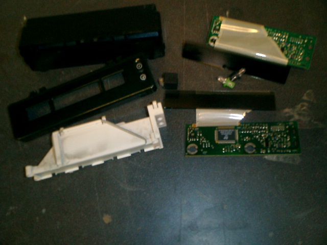

Das T I D = Triple Info Display:
Nach dem das alte TID immer wieder aus ging weil die Lötstellen am Stecker
nicht mehr hielten mußte ein neues her .Auf dem Schrottplatz wurde ich fündig,
und tauschte schnell mal die Platine aus.
Astra F Cabrio V6 Cimg0219
Und hier das Ergebnis:
Astra F Cabrio V6 Cimg0220

Kofferraum:
Der erste Teilabschnitt ist fertiggestellt. Nur noch den deckel drauf das wars dann erstmal. Puh...
mußte heute noch mal die rechte Seite vom Ausbau rausreisen weil ein Kabel vom E-Verdeck nicht
angeschloßen war,aber jetzt geht alles wieder. Endlich, hatte die sch....ze auch langsam voll.
Astra F Cabrio V6 Cimg0225
Verkabelung Hifi-Anlage:
Ach nee nicht schon wieder Kabel.......
Naja noch einmal Ärmel hochkrempeln und dann dürfte es das mit der Verkabelung
gewesen sein. Hoffentlich!!!!
Astra F Cabrio V6 Cimg0227

So dann wollen wir ihn mal brummen lassen
V6 Probelauf
So noch mal mit Auspuff:
Soundcheck
Das Schuhwerk :
Borbet BS 9 X 16 mit 215/45/ZR16 Conti Sportcontact 2
Radhäuser gefüllt aber nicht zu extrem. Die Räder schließen schön bündig ab und das alles ohne ziehen und bördeln.
Astra F Cabrio V6 Cimg0229
Astra F Cabrio V6 Cimg0230

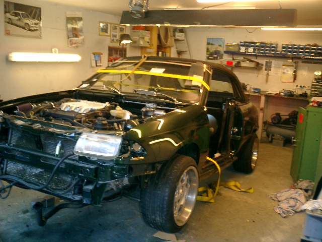

Die neue Frontscheibe:
Nach einigen vergeblichen anläufen hat es doch noch gaklappt.
Nachdam die alte Scheibe einen Riss hatte mußte eine neue her, kein problem
ein kollege hatte noch eine liegen.
Leider war die vom CC also 1 cm umlaufend zu groß. Nach langer suche,
weil die Cabrio Scheibe ist etwas teurer als die vom CC bzw. Caravan wegen Tönung und
Grünkeil und zudem nicht so gefragt habe ich eine beim Autoglaser in der nähe zum
Schnäppchenpreis bekommen. Problem gelöst ? Ja scheiße!!!
Ein anderer Kollege hatte sich eine neue Scheibendichtung gekauft auch für schmales Geld.
Kurz um ach dann bestell mir auch eine.
Gesagt getan und das Ende vom Lied richtig Falsche Dichtung. Zum Glück hatte ich die alte
noch liegen und die war auch noch im Top Zustand.und nun is die Scheibe endlich Drin.

Hier spielt die Musik:
Nach langer Abstinenz habe ich wieder mal die Musikanlage gestartet ist zwar noch nicht
komplett, aber es hört sich schon klasse an .Man was haben mir die Ohren geklingelt .
Zusehen gabs noch nichts hatte keinen Film da.
Astra F Cabrio V6 Cimg0234
Astra F Cabrio V6 Cimg0235
Astra F Cabrio V6 Cimg0236
Astra F Cabrio V6 Cimg0237
Untertage:
Die nächsten Tage gehts untenrum weiter. Handbremsseil, Bremsen entlüften ,
Benzinleitungen,Auspuff ,und was ich noch so alles finde.
Astra F Cabrio V6 Cimg0238

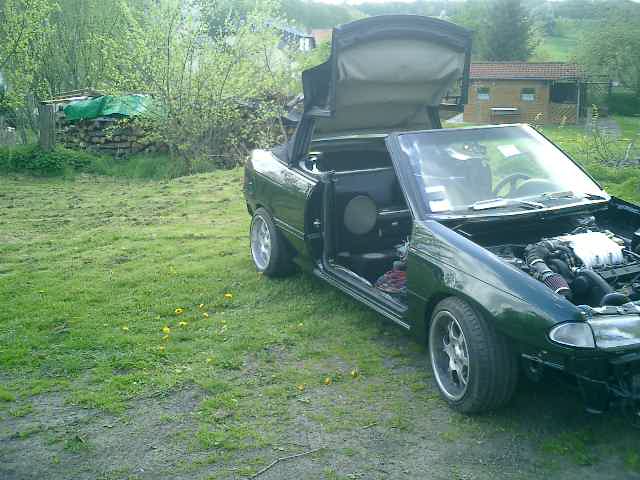

Erste 1.Mai Ausfahrt:
Habe heute die erste ausfahrt, zwar nur 50m aber es hat Spaß gemacht! Zudem
gibt es die ersten Tageslicht Bilder.
Astra F Cabrio V6 Cimg0239
Astra F Cabrio V6 Cimg0240
Astra F Cabrio V6 Cimg0241
Astra F Cabrio V6 Cimg0242
Astra F Cabrio V6 Cimg0243
Astra F Cabrio V6 Cimg0244
Die Kehrseitede Medalie:
Es kann nicht jeden Tag die Sonne scheinen. So ist das auch bei solchen Umbauten
da gibt es einiges was unvorhersehbar kommt und gründlich in die Hose geht.
Ein kleiner Auszug von den Sachen die bei mir schiefgelaufen sind
1. Die Frontscheiben Geschichte erste Scheibe vom Astra F CC
umlaufend 1cm zu groß, nach dem eine neue da war hatte ich die falsche Dichtung.....

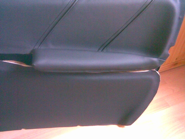

2.Türverkleidungen in Wagenfarbe kein Problem, aber nach dem
abkleben sollte man auch gleich lackieren und nicht die Sachen 3 Jahre
in die Ecke legen.Dann Passiert das
Astra F Cabrio V6 Cimg0245
Astra F Cabrio V6 Cimg0246
Das Klebeband war eingebrand also einmal Tonne.
3. Bremssättel: nach dem die Sättel fertig waren wollte ich sie
zusammenbauen und es platzte eine Ecke vom Sattel ab ,also auch in die Tonne
Der zweite Versuch sah viel versprechender aus bis zum entlüften .
Beide entlüftungsschrauben sind abgerissen,ausdreher war dann auch abgebrochen also
wieder neue Sättel.Aber es ist wie so oft alle guten dinge sind drei.
Astra F Cabrio V6 Cimg0247
Astra F Cabrio V6 Cimg0248

Luftzufuhr:
Da der K&N-Filter ja kein Gehäuse hat zieht er zwangsläufig die warme Luft im Motorraum an.
Um das zu vermeiden,bzw. den Filter mit der nötigen Fischluft zu versorgen habe ich angefangen eine
Luftzufuhr zu Konstruieren.Dabei habe ich momentan das Problem was vernüftiges, aber auch
gleichzeitig was optisch ansprechendes zu bauen.
Astra F Cabrio V6 Cimg0249
Astra F Cabrio V6 Cimg0250
Astra F Cabrio V6 Cimg0251
und hier nochmal mit Tageslicht.

Kühlerblende:
Habe heute mal schnell die Blende für meinen Kühler angefertigt da ich ja ein Stück
vom Schloßträger ausnehmen musste , und das sah nicht so Toll aus . Mit der Blende
is wieder alles im Lot, und das Gesamtbild ist wieder harmonisch.
Astra F Cabrio V6 Cimg0252
Astra F Cabrio V6 Cimg0253

Temperaturanzeige:
Die Temperaturanzeige fuktioniert auch wieder.
Dazu muß ich erwähnen das der Wagen nach dem 2,0 Liter Umbau beim FOH war ,
und die nochmal die Verkabelung Prüfen sollten. Nach dem ich den Wagen 500 Km gefahren war,wurde er ja wie zuvor schonmal erwähnt wieder auseinander genommen etc. ..............bla,bla.........
Nach dem ich nun den V6 implantiert habe und alles nochmal durch gesehen habe,
viel mir auf das die Anzeige nicht geht.Ende vom Lied beim Foh hatten die den größten Teil der Kabel
einfach totgelegt. Wie die Anzeigen Funktioniert haben bleibt wohl immer ein Rätsel, da bis zum
anschließen des V6 Motors nie wieder was am Motorkabelbaum gemacht wurde,
und der 2,0 Liter war bis zum Ausbau Funktionsfähig angeschloßen.
Das nachfolgende Bild zeigt ab wann der Lüfter anspingt. Meines erachtens nach völlig in Ordnung
Astra F Cabrio V6 Cimg0256

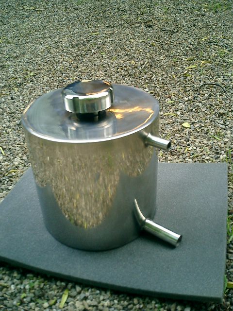

Flüssigkeitsbehälter:
Es fehlten ihm noch ein paar kleinigkeiten. Ein Kleines schmankerl so zu sagen,also ab in die
Halle nachgeschaut und siehe da ich weiß was fehlt Glänze kramm.Also kommen die
Flüssigkeitsbehälter in Edelstahl. Habe heute schonmal den Deckel & Stutzen für den
Kühlwasserbehälter fertig gemacht den Rest mache ich die Tage.

Motorabdeckung:
Jahwolll endlich ist die Motorabdeckung komplett fertig. Muß selber sagen das ding ist
Megastark,aber das ist meine meinung.
An dieser stelle möchte ich dem Planwagenkollegen Chewbacca auch dunkelgrün Fabrikat bleibt geheim nochmal rechtherzlichen Dank sagen
für die schönen Schriftzüge Opel 2,5-V6 & C25 XE auf dem Krümmer-
sowie dem Abdeckblech
Ohne Ihn wäre das nicht zu realisieren gewesen. Bin sehr zufrieden tolle Arbeit!!!
Astra F Cabrio V6 25_v6-10
Astra F Cabrio V6 25_v6_10
Kühlwasserbehälter: Teil 2
Der Kühlwasserbehälter ist schon mal im Rohbau fertig gestellt muß nur noch
die Halter anschweißen und dann polieren.Hoffe das ich im laufe der Woche
dazu komme damit der Motorraum vernüftig aussieht.

Kühlwasserbehälter: Teil 3
So nun habe ich den Kühlwasserbehälter endlich fertig und er ist montiert. War ne scheißarbeit
aber jetzt bin ich zufrieden. Bis jetzt wenn nicht noch was kommt.......vieleicht habe ich noch paar Ideen........?
Astra F Cabrio V6 Cimg0032

vorher: 1,6 er Motor: mit allem was man nicht umbedingt braucht
Astra F Cabrio V6 Cimg0036
Zwischen durch mit C20NE Motor:
Astra F Cabrio V6 Auto_a11
Astra F Cabrio V6 C20_in10
Und Aktuell Der C25XE 2,5 V6
Das solls erstmal mit der Motor wechselei gewesen sein, hoffe ich denn dann kann ich
den Motorumbau mal abschließen und werde auch mal Fertig.......
Scheinwerferblenden :
Da man immer noch was verbessern kann, habe ich das heute mal getan.Mit dem
unsichtbaren Kabelbaum im Motorraum ist das nicht so einfach . Die Anschlüsse zu
den Scheiwerfern waren nicht so 100%tig da man noch
Ca. 1,5 cm Kabel gesehen hat und mir der Abschluß des
Kühlerblechs auch noch nicht recht gefiel, habe ich mir ein paar Schablonen
gabastelt um das ganze nachher in Blech zu verkleiden.
Das is wieder eine Aufgabe für Die ELSTER
Astra F Cabrio V6 Cimg0041
Astra F Cabrio V6 Cimg0042
Astra F Cabrio V6 Cimg0044

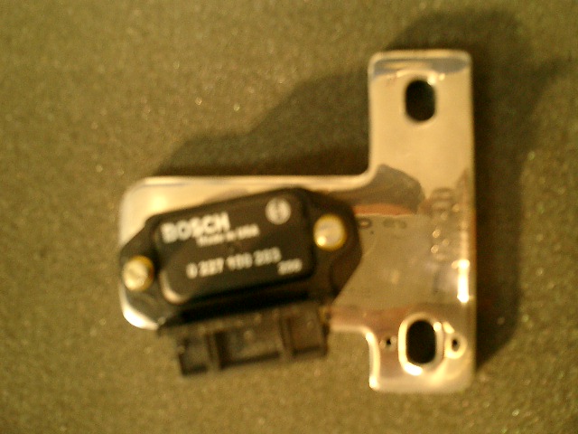

Zündmodul:
Wie bereits erwähnt war der Wagen nach der ersten Probefahrt nur noch auf 5 Zylindern
in die Heiligen Hallen zurückgerollt. Bin nur von einem defekten Zündkabel ausgegangen.
Also neues rein und gut,wieder nichts alles ausprobiert & wieder nichts. Mitlerweile ist alles
neu Kabel, Zündspule, und das scheiß Zündmodul das durchgebrannt war.

Wischermotorhülle:
Da ich Noch das eine oder andere Teil zum verchromen geben möchte, habe ich mir einen
Schlachtwagen besorgt um die nötigen Teile schon mal vorzubereiten. Dabei ist mir
aufgefallen das sich nicht alles so einfach verchromen läßt wie z.b. die Spule vom
Wischermotor.Also eine schöne Hülle aus Edelstahl drüber und gut ist. Das war die
einfachste Lösung, als das ding auseinanderzunehmen hinterher passt nix mehr
und geht in die Tonne.

Ansaugrohr:
Es gibt nix schlimmeres als diese häßlichen Gummischläuche zwischen Drosselklappe & Luftfilter,
zudem sind die eh meistens hinüber.Wenn man dann noch einen K&N 57i Kit
fahren will ist es ganz vorbei wegen der warmen Motorluft.Also muß man sich was einfallen lassen
um alles funktional,optisch und haltbar bis in die Ewigkeit in einklang zubringen.
Hier mal die ersten Bilder vom anpassen der Rohre und der Plazierung des Filters.Wie gesagt
es muß noch alles schön gemacht werden.
Astra F Cabrio V6 Cimg0050
Astra F Cabrio V6 Cimg0051
Astra F Cabrio V6 Cimg0052
Astra F Cabrio V6 Cimg0053
Astra F Cabrio V6 Cimg0054
Ansaugrohr: Teil2
So die Einzelteile sind soweit schon mal fertig Morgen nur noch schweißen und polieren.
Dann ist der Horrortrip vorbei war ne Menge Arbeit messen, zuschneiden ,anhalten wieder
messen und soweiter.Streß pur aber wer schön sein will.........
Astra F Cabrio V6 Cimg0160
Astra F Cabrio V6 Cimg0161
Astra F Cabrio V6 Cimg0165
Astra F Cabrio V6 Cimg0163
Astra F Cabrio V6 Cimg0164
Lieber Gott wenn du mich hörst lass mich nur heute Nacht einmal schlafen ,nicht das mir noch so ne scheiße einfällt.
Morgen können wir wieder über schöne Teile nachdenken!!!
Ansaugrohr: Teil 3
So nun ist das Ansaugrohr fertig, und es sieht mal richtig geil aus. der liebe Gott hat mich auch
schlafen lassen
und ich werde mich hoffentlich die nächsten Tage mit den Restarbeiten
beschäftigen können, wenn ich alle Teile beisammen habe.
Astra F Cabrio V6 Cimg0166
Es geht weiter:
So nach einigem hin & her schlachten oder nicht gehts weiter.
Ansaugrohr Teil: 4
Beim letzten Startversuch lief es nicht so wie es sein sollte, und der Motor Sprang nur unter
Vollgas an weil die position des LMM nicht gestimmt hat.Das Problem ist aber zwischenzeitlich
behoben worden und der V6 schnurrt ohne ende besser als mit Original verohrung.
Mal als Beispiel:
Wenn eine Fliege nur mal gegen den Gaszug brummt gehts schon mächtig los
absolut Hardcore.
Jetzt muß alles nur wieder poliert werden aber das wird schon.
an dieser Stelle möchte ich mal dem (Röslein das dürfen nur die Besten sagen)
Thomas ein Herzliches Dankeschön :kki: sagen für die schweißarbeiten und die konstruktive kritik die er immer mit mir übt.

Türpappen:
Endlich habe ich die neuen Türpappen. Da die alten ja hinüber waren brauchte ich neue,
aber woher nehmen wenn nicht stehlen.Weil in Leder sind die schwer zu kriegen und wenn
schweine teuer oder auch in Fetzen.Und zudem einfach beziehen is nicht, da beim Cabrio
die Armlehne aufgepolstert ist und der obere Teil abgenäht. Aber der Forumskollege Blue Beast
hat mir einen Sattler empfohlen und ich kann nur sagen der macht absolute spitzen Arbeit sehr
zu empfehlen.Danke Blue Beast das du mir den Kontakt gemacht hast.
Ich denke die können sich sehen lassen.

Das neue Ansuagrohr :
So in etwa könnte es aussehen erst mal wieder im Rohbau.
Astra F Cabrio V6 Cimg0131
Astra F Cabrio V6 Cimg0132
Astra F Cabrio V6 Cimg0133

Kofferaumausbau:
Heute nach der Arbeit verspürte ich den Drang der Königin mal so richtig die Sporen zu geben.
Folge dessen haben die Königin und ich uns auf der A7 gleich auf der dritten Spur eingeklingt.
Da ich eh schon in Kassel war, habe ich beim Car-Hifi-Händler vorbeigeschaut und meinen neuen
Subwoofer geholt. Zu Hause angekommen, hatte ich nichts besseres zu tun als zum 6ten mal den Kofferraumausbau rauszureißen. Schöne scheiße...
Nach unzähligen Blessuren an den Händen hatte ich es dann endlich geschafft.
Mit dem Ergebniss, Kofferraumausbau ist nun bis auf die Verkabelung der Powerstabis abgeschlossen.
Astra F Cabrio V6 Abcd0015
Astra F Cabrio V6 Abcd0016
Astra F Cabrio V6 Abcd0019

Als heute mein Handy klingelte und ich mich meldete hörte ich am anderen ende nur :Tach Paket Annahmestelle der Planwagenschmiede 1 Paket für Sie. Aufgelegt.So teilt mir meine Mamutsch immer mit, das wieder einige langersehnte Teile eingetroffen sind.
Heute Gabs endlich die neuen Bremssättel für den Senator und fürs Cabrio. Die sind ja absolut geil aber seht selbst.
Einmal neu Opel Senator B
Astra F Cabrio V6 Abcd0023
Hier mal links der Original Girlingsattel vom Senator & rechts der Speziel umgearbeitete Girling Sattel für Astra F mit Blackstuff Belägen.
Astra F Cabrio V6 Abcd0024
Wer Interrese an solche umgearbeiteten Sätteln hat kann sich gerne mal bei mir melden.Werde euch dann einen Kontakt machen. Wer eine größere Bremsanlage fahren will /muß
wird hier besstens bedient. Das non Plus ultra im bereich Kostengünstiges Bremsentuning.
Heute sind wieder zahlreiche Teile in der Planwagenschmiede eingetroffen.
Die Neuen Bremsscheiben sind da. Sind paar schöne Granaten.
Links 298 X 28 & rechts 256 X 24
Astra F Cabrio V6 Cimg0069
Astra F Cabrio V6 Cimg0070

Und das wichtigste ist auch erledigt:die Federbeine haben jetzt neue Radlager & 5 Lochnaben,
so das einer weiteren Kompletierung nichts mehr im wege steht.
Zudem mal ein Bild von den Federbeinen,im Direkten vergleich voher / nachherIst da was runter gerutscht
Astra F Cabrio V6 Cimg0073
Momentan ist wieder Attacke in der Planwagenschmiede angesagt. Kann es kaum erwarten
bis ich von der Arbeit zuhause bin, um den Wagen dem Ziel ein Stück näher zu bringen.
Der erste Teil der Bremse ist wieder montiert und meines erachtens nach kommt
die absolut Edel daher,zumal ich mir mit der Bremse keine Gedanken mehr
um ausreichende Verzögerungswerte mache.
Habe mal aus Spaß die alte Bremse dabei gelegt.
Astra F Cabrio V6 Cimg0075
Astra F Cabrio V6 Cimg0077

Nun können sich die BBS Felgen dank der neuen Bereifung 215/40/R16 doch sehen lassen.
Da mir ja einige abgeraten haben die BBS Räder zu montieren, weil es Optisch ein
absolutes no Go sei und ich selber nach längerer betrachtung meine Zweifel hatte.
Das Lag aber an der Dimension der Alten Reifen 225 /50/ R16 weil die Radhäuser dadurch
überfüllt wirkten.Denke das in der nächsten Saison die Felgen mittels Radinox Schüsseln auf 9 X 16 ausgebaut werden,was aber in anbetracht der Kostennote noch in den Sternen steht.

Zudem habe ich einen weiteren Bauabschnitt in Angriff genommen.Da der Subwoffer nun
im Kofferraum untergebracht ist, kommt jetzt wieder die Ledercouch hinten rein.
Ebenso habe ich das Kickbass Systhem aus dem hinterem Fußraum verbannt & mal schnell
in der Königin verbaut damit auch da die Musik ordentlich spielt.
Astra F Cabrio V6 Abcd0017

Habe die letzten Tage das Diät Programmm von Cabrio fortgesetzt & das Kampfgewicht wieder um einige Kilos reduziert.
So zum Beispiel die Drosselklappe der TC samt der verbliebenen Kabel entfernt da diese nicht angeschlossen war.
Ebenso habe ich den Lichtmaschienenlüfter und die Zusatzkühlmittelpumpe über Bord geworfen, die eh keiner braucht.
An Stelle der Kühlmittelpumpe habe ich mir einen Zusätzlichen Kühlwasserbehälter gebaut,der unter der Stoßstange direkt im Fahrtwind steht.
Astra F Cabrio V6 Abcd0020
Nach der ganzen umbauerei habe ich auch wieder einige kleine Probefahrten gemacht mit dem Ergebnis:
Das die ganzen Hitze Probleme, von denen in vielen Foren berichtet wird für meinen Wagen nicht zutreffend sind.
Der Lüfter geht schon bei ca. 89°c an und läuft ca. 7min und geht danach wieder aus. Selbst wenn der Wagen eine Halbe Stunde im Stand läuft ist der Kühlwasser behälter etwas mehr als angenehm Handwarm.
Einziger Wehmutstropfen: bei den ganzen Probefahrten habe ich fest gestellt das es keinen richtigen Spaß macht den Wagen zu fahren weil er kaum zu beherschen ist. Sofort nach erreichen der 2500 U/min ist der Astra out of Controll. Somit fallen die geplanten Motor umbauarbeiten wie Fächer Nocken Chip Kopfbearbeitung & Rennkat ins Wasser.

So der Motor ist Gott sei dank erst mal wieder drausen.Hatte Glück das meine Freundin so Human ist
und mir am Sonntag Abend mit angepackt hat .Es war erst 21.45 Uhr als das Tor zuging.

Die Bemsscheiben mußten erst wieder mühselig entlackt werden,
Astra F Cabrio V6 5-loch10
und wurden anschließend nur mit M.S Korrosionsschutz Fett behandelt.
Astra F Cabrio V6 Abcd0041
Hoffe ja das es eine weile hält.

In der momentanen Zwangspause am Cabrio,da der Motorraum noch nicht fertig gespachtelt ist,bleibt mir
wieder zuviel Zeit um über weitere Veränderungen nachzudenken.

Nach langer Zeit geht es ein wenig weiter.Da die Bodengruppe bereits fertiggestellt ist habe ich schon mal mit der Montage einzellner Komponenten angefangen.
Astra F Cabrio V6 Cimg0310
Astra F Cabrio V6 Cimg0311
Astra F Cabrio V6 Cimg0312
Astra F Cabrio V6 Cimg0313
Warte nur noch auf meinen Spachtelmeister, dann kann ich die Karosse endlich Füllern & Lacken.Habe zwar den Motoraum schon gespachtelt,aber der letzte schliff fehlt noch.
Astra F Cabrio V6 Cimg0314

Damit mir die Zeit nicht wegläuft habe ich schon mal mit der Lackierung des Motorraums begonnen.
Astra F Cabrio V6 Cimg0323
Astra F Cabrio V6 Cimg0324
Astra F Cabrio V6 Cimg0325
Ich glaube bis alle Teile mal da sind, bzw. bis die Arbeiten
die Kollegen ausführen sollten
fertig sind,kann ich den Wagen bestimmt noch 3 X Komplett neu aufbauen.
Mal sehen mit was ich mich morgen beschäftigen werde?
Irgentwann in der frühen Mittagsstunde, als ich im Netz spazieren guckte hörte ich den sonorenklang
eines V6 Motors vor meiner Tür. Nanu wer mag das sein? da ich aber zu faul war nach zu schauen,
blieb ich vorm Rechner sitzen.Bis dann mein Handy klingelte " eh Planwagen willst du dann heute nichts machen"Es war der Matze von den Frankenbergern.
Also rup zup alte Hose an und raus.Nach einem kleinem Plausch
hatte er mich doch noch dazu gebracht etwas zu tun.
Das Lenkgetriebe hat seinen Platz wieder gefunden ebenso wie die Pedalerie & die Schaltkonsole.
Astra F Cabrio V6 Cimg0329
Den kühler habe ich auch nochmal neu ausgerichtet und schonmal soweit es möglich war angeschlossen.
Astra F Cabrio V6 Cimg0332
So für alle die denken das war alles: der Kabelbaum ist auch schon wieder kommplett durch
den Rahmen gezogen was man auf den Bildern nicht sieht.

Nebenbei hat der Herrmann wieder mal ganze Arbeit geleistet & die ersten Teile in ein Traumhftes Kleid aus schillernder blaugrüner Seide gehüllt.
Astra F Cabrio V6 Cimg0334
Astra F Cabrio V6 Cimg0335
Der Traum vom Weihnachtsbaum war jedoch als ich heute die hinteren Seitenverkleidungen kompletiert habe.
Habe sie nur kurz in die Sonne gelegt ,echt Prutal dachte die machen mein Augenlicht kaputt.Der Lack ist auf jedenfall der absolute Hammer ,& die beste entscheidung die ich treffen konnte.
Astra F Cabrio V6 Seiten10
Astra F Cabrio V6 Seiten11

Da wie zuvor schon mehrmals erwähnt alles neu kommt,wurde es Zeit mit den weniger schönen Arbeiten
zu beginnen. Da meine Freundin gerne solche Lötarbeiten macht, & ich zudem da bei immer
den Anschein erwecke als habe ich Schüttelfrost, habe ich mich auch gar nicht erst gewehrt als es
um die erneuerung der Instrumenten Belauchtung ging.In Akribischer Kleinarbeit baute Sie die
neuen Leuchtmittelaus LED`S,Wiederständen & der Originalfassungen zusammen.
Astra F Cabrio V6 Abcd0053
Astra F Cabrio V6 Abcd0054
Nach der Fertigstellung war ich natürlich wieder dicke dabei um Fotos zu machen.
Hier das Ergebnis:
Schöne weiße LED`S mit 11000mcd Da wird die Nacht zum Tag
Astra F Cabrio V6 Cimg0412
Astra F Cabrio V6 Cimg0413
